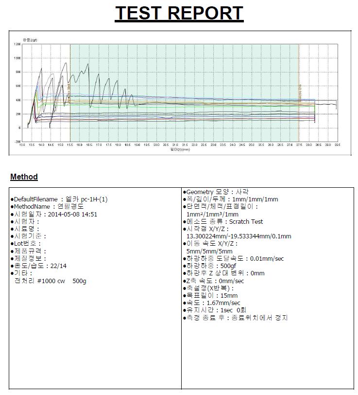

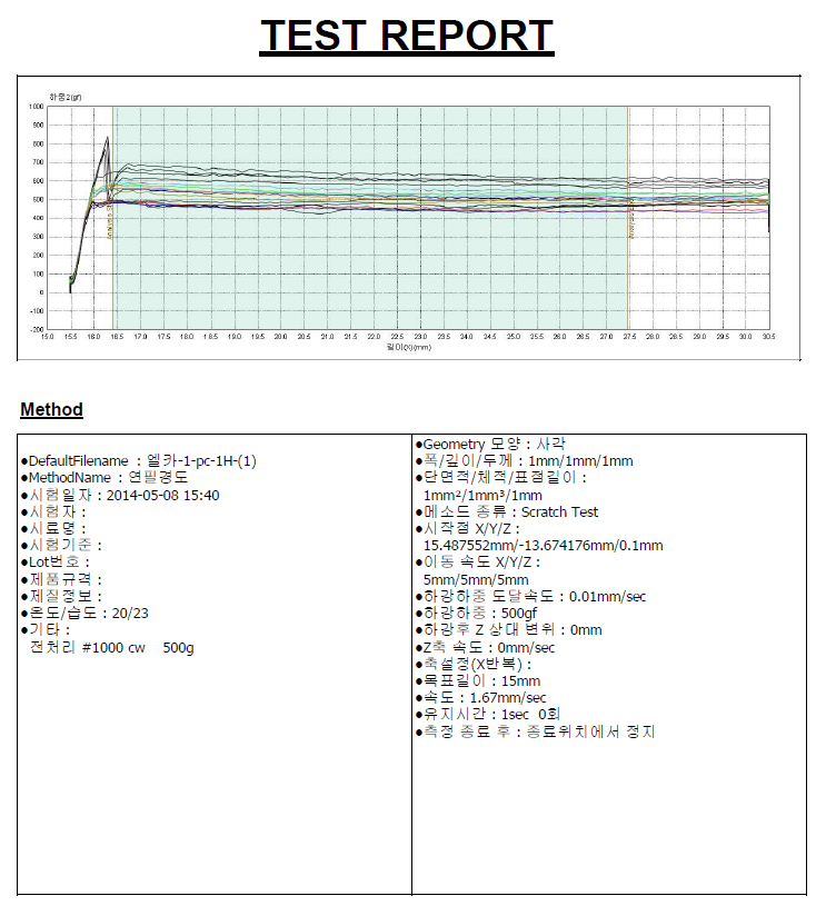

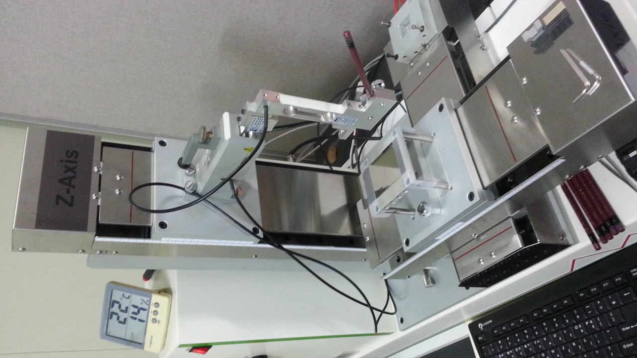

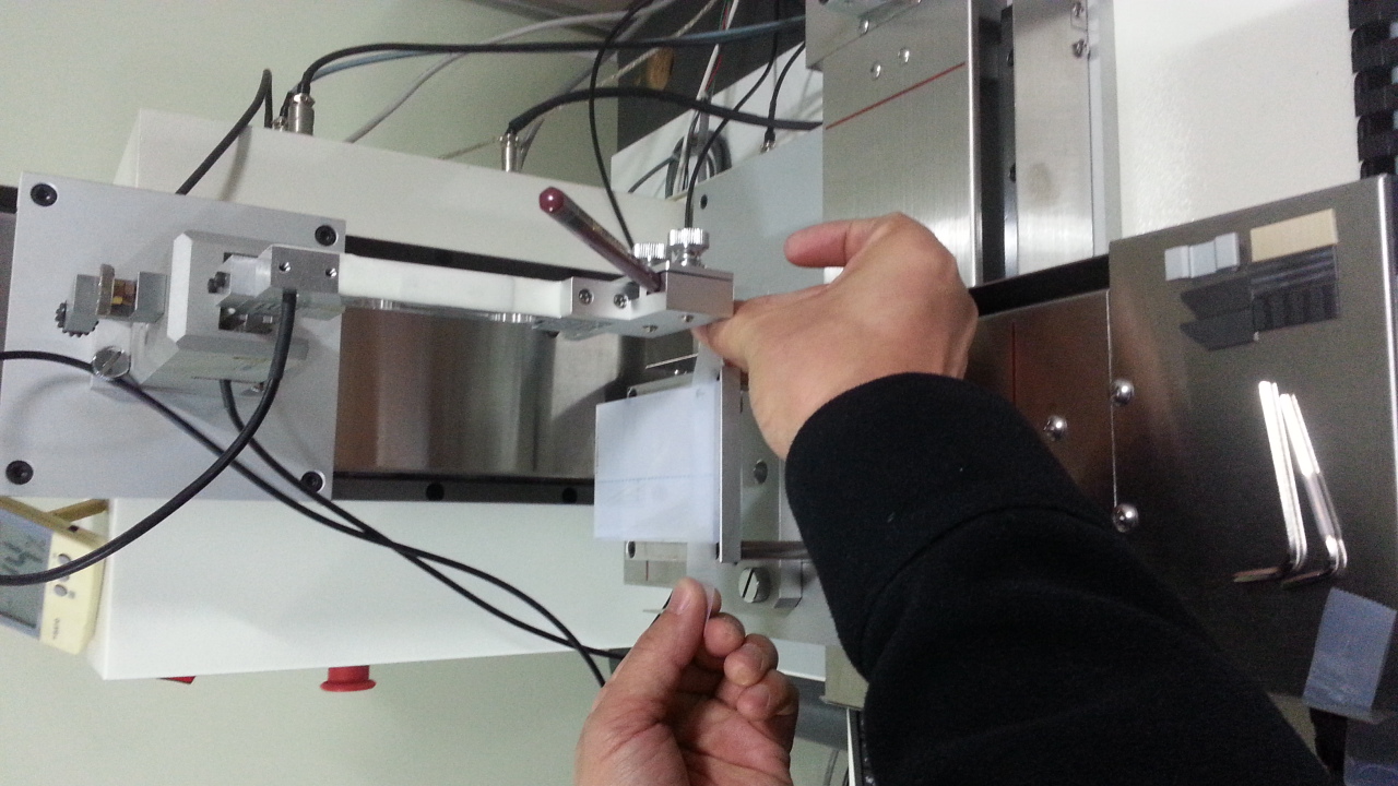

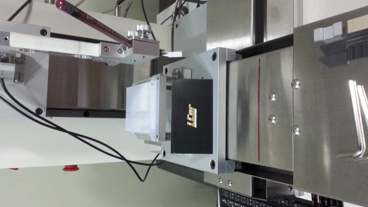

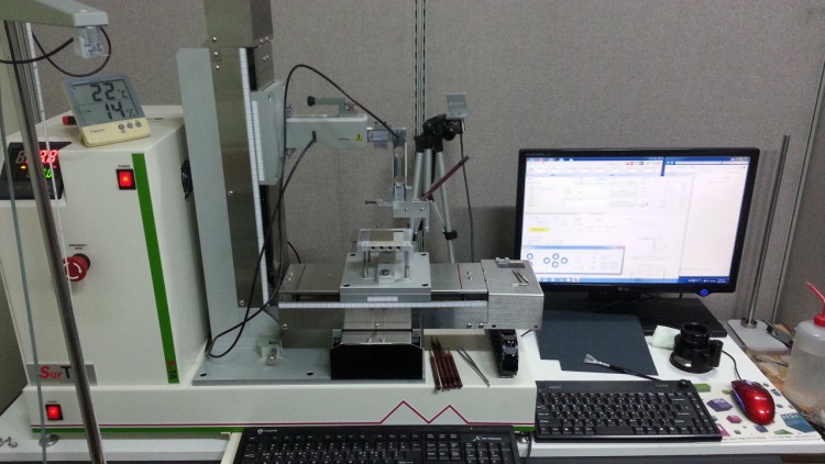

자~~  본론으로 들어가서 경도 테스트 장비는 일반 장비가 아닌 컴퓨터 방식의 데이터 측정이 가능한 장비 입니다. (테스트 비용이 많이 비쌌다는 후문이...  ^^;;)
- 테스트 결과 -
시편은 헤드라이트와 같은 제질인 폴리 카보네이트로 하였습니다.
엘카 헤드라이트 복원제의 경도는 2H ~ 3H 가 나오며 4H 까지는 슬립으로 버팀니다.
저도 많이 놀랐습니다. ^^
추후 나올 엘카 프리미엄 제품의 경도는 4H ~ 5H 이상 나오며 데이터상 그 이상도 가능할듯 합니다.
참고로 다이아몬드가 10H 입니다.
테스트 첫번째 그래프는 엘카 복원제 이며 두번째 이미지는 엘카 프리미엄 복원제 그래프 입니다.
